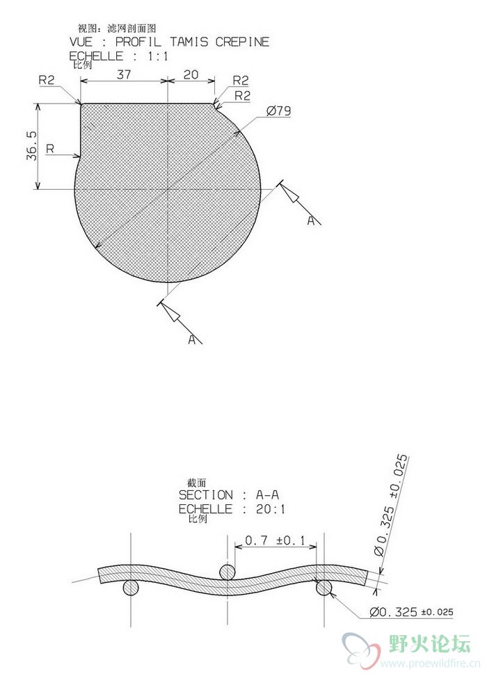

请大家帮忙,想想办法
谢谢.............

不论是方形还是环形或则其它形状都可以用阵列解决!

关键是要仿实物:波纹形状啊

先扫描,再阵列,有图片没?

二维图样可以吗?

好画啊,兄弟,有空做个给你!
发表于 2007-12-17 18:45 | 显示全部楼层
图上的尺寸好象不大全,等wyw9898做一个看看,我要是做的话可能特征会太多

自己已经完成

原理已经很清楚了,自己试试!
