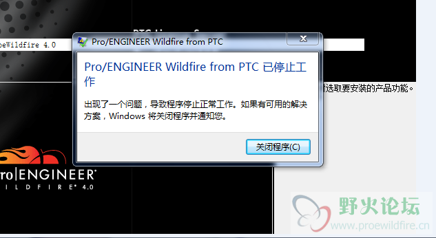

请各位大侠帮忙,我在W7下安装PROE4.0M180问题,出现如图所示的问题,请问大侠们是哪里有问题,谢谢拉!

      此问题在本论坛已经有多人次提及,楼主可以自己搜索(例如用搜索词“已停止工作”)。
1,电脑名称必需是英文的(可以有数目字符);
2,或许应该关掉杀软和系统监控软件再试试 。
3,Pro/E程序文件所放置的路径,也不可以用中文命名的文件夹。

 楼主| 发表于 2011-9-3 13:01 | 显示全部楼层
谢谢了!

发表于 2011-9-5 10:54 | 显示全部楼层
估计杀毒那件的作用很大,
