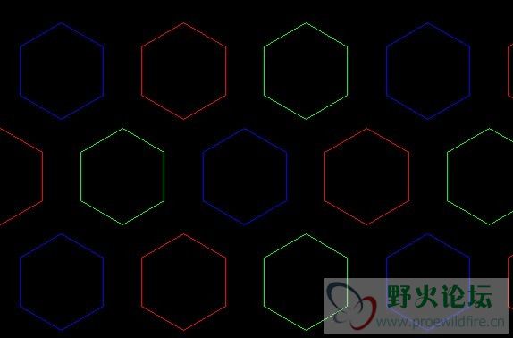

发表于 2011-9-2 21:52 | 显示全部楼层 |阅读模式

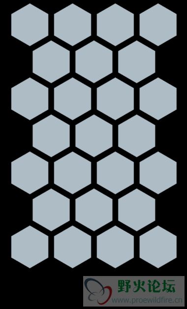

大家都知道,象这种蜂巢孔用CAD简单, 蜂巢孔CAD.jpg 但是在PROE里面阵列却怎么也阵列不出来,要一个一个的去画。如图 蜂巢孔PROE.jpg 请教各位大侠,看这种蜂巢孔在PROE里面如何阵列,这样的效果。 蜂巢孔PROE11.jpg 但这是在草绘里面一个一个的画出来,感觉很慢。想用阵列,但是阵列不出来。

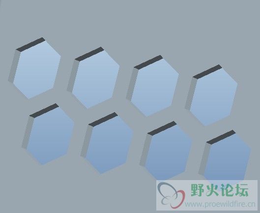

发表于 2011-9-2 22:35 | 显示全部楼层
楼主,是这样子的吗
看是不是这个样子的

 楼主| 发表于 2011-9-2 22:41 | 显示全部楼层
不是你这样,要注意的是六边形的边距都要是一样,而不是象你那样一边多一边少。

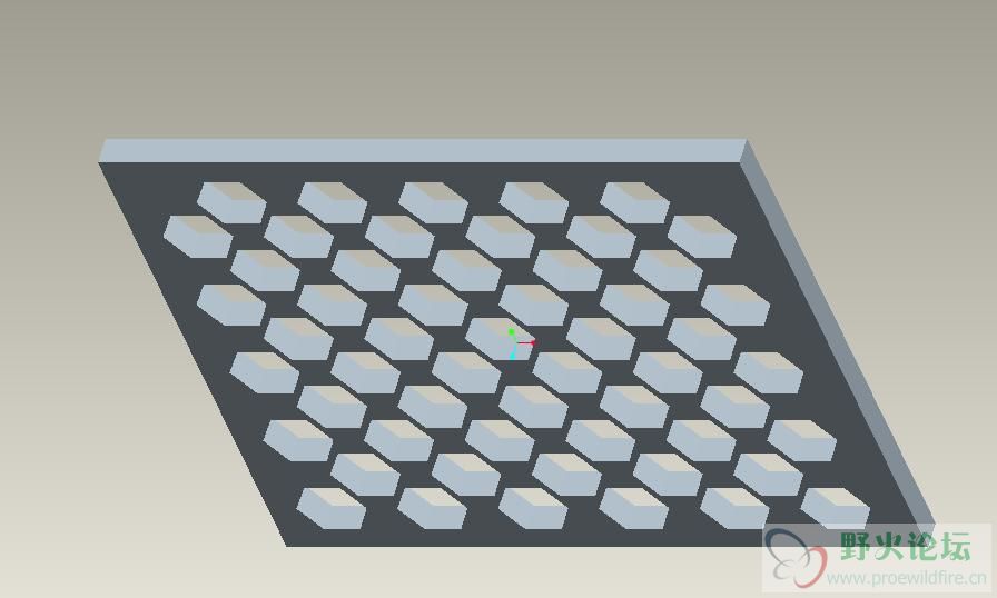

发表于 2011-9-2 23:44 | 显示全部楼层
用填充阵列试一试

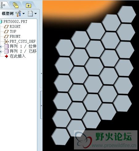

可以啊,是这样吧
可以啊,是这样吧
prt0002.prt.part01.rar
92.77 KB, 下载次数: 459
prt0002.prt.part02.rar
92.77 KB, 下载次数: 365
prt0002.prt.part03.rar
31.37 KB, 下载次数: 369

 楼主| 发表于 2011-9-3 00:00 | 显示全部楼层
4楼的填充是行不通,试过好多次了,5楼大侠的方法可行。谢谢!

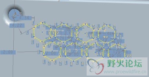

发表于 2011-9-3 08:17 | 显示全部楼层
3.0的三角形填充,变成了5.0的六边形。

发表于 2011-9-5 09:52 | 显示全部楼层
填充  模式选择三角
