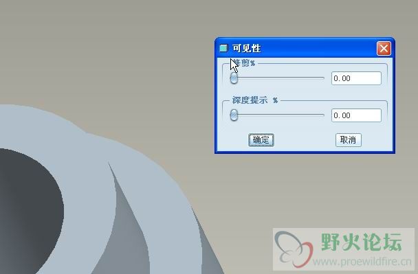

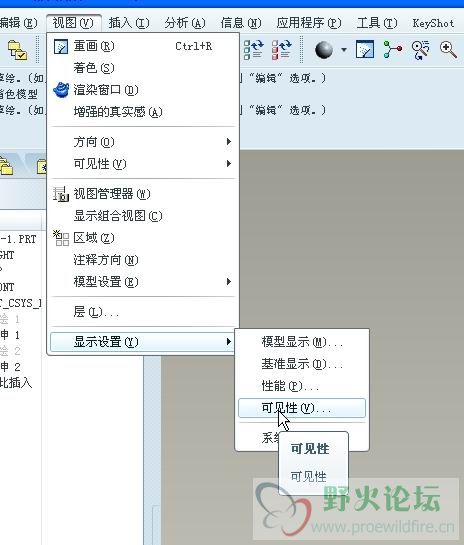

第一:打开一图档,在菜单栏上选择视图-显示设置-可见性,然后弹出一菜单-可见性
下面有两个小滑动按钮,在修建上拖动,怎么样 实现了动态剖面了,下面的深度可以实现现实的透明度,
虽说智能正视图中剖面,但是也比没有强。

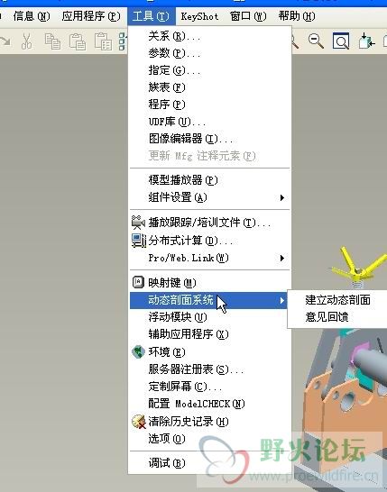

在工具-动态剖面系统-建立动态剖面-输入剖面数量,一般选择100就可以了--然后选中俩个基准面,意思就是剖面要平行于两个基准面且在俩个基准面之间剖切成100个剖面,完成后,拉滚动条,可以看到剖面一条一条的显现,就实现了动态剖面了。
视频可能有点不太清晰,gif能够简单的看看效果,详细使用只能上传到优酷上去了,

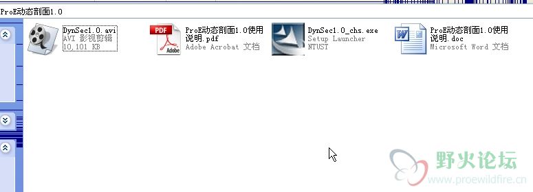

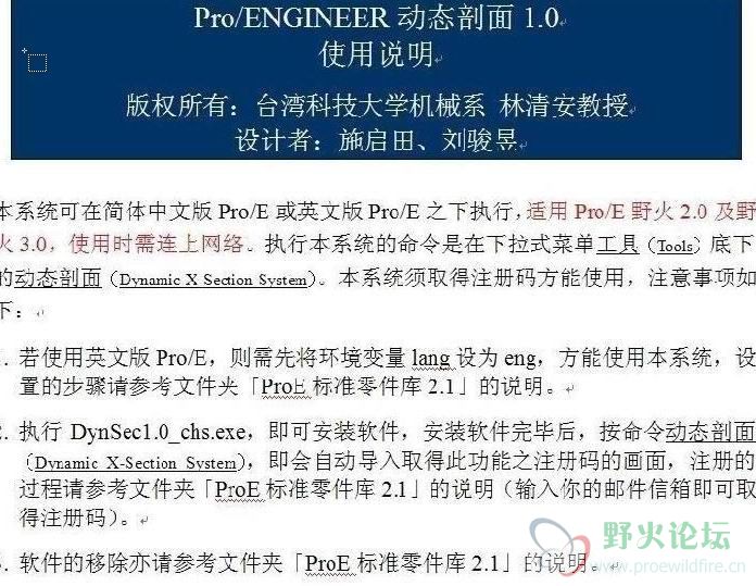

你没有看错,这个是proe的动态剖面插件是林清安教授开发的,相当的好用,因为它现在被集成在star小工具里面了,但是
star小工具有试用期,只能用三个月,三个月后,里面的所有功能都不能够使用了,还好 这个动态插件早被放出来了,
是个脱离star小工具的小插件,现在分享出来,插件能够在proe2.0   3.0   里面使用 5.0以上都不能使用,亲测。4.0没有测试,好吧先看看这个小插件的介绍吧,
看完了介绍相信你会对proe的动态剖面有了大概的了解了,快点安装好测试一下吧,我这个插件是简体中文的,个人感觉效果还可以,指示现在用了5.0的了,不能用了,好了不多说了 ,尽情地收藏起来吧
声明:为减轻论坛服务器的负担,我把剖面插件上传到115网盘上去了
下载地址

发表于 2011-9-4 15:15 | 显示全部楼层
回复 楼主 xtnbzone 的帖子
遗憾,4.0好像不能用,我下了,安装的时候提示不是2.0可3.0,中断了安装
