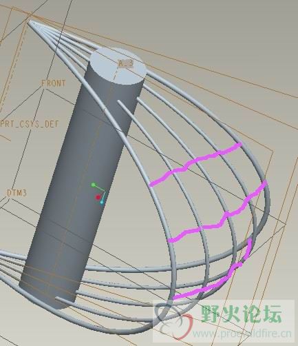

[求助] 这个横向的筋怎么加
64
发表于 2011-9-2 15:04 | 显示全部楼层 |阅读模式
粉红色的线条是要加的筋

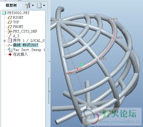

发表于 2011-9-2 16:03 | 显示全部楼层
做好轨迹线用可变扫描
做条轨迹线用可变扫描 多条筋一次出来

发表于 2011-9-2 17:47 | 显示全部楼层
恩就用这样的方法就可以的,互相学习
