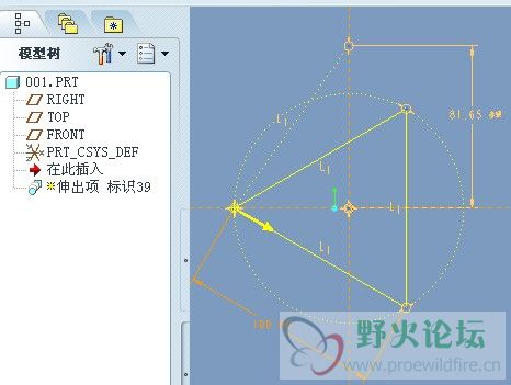

正四面体一步实现参数化啦 其实也蛮间单的 上次就是没弄出来 难点在于哪个参照尺寸的建立
001.prt.rar
45.43 KB, 下载次数: 40

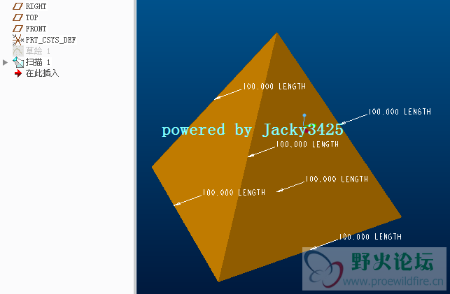

发表于 2011-9-2 13:36 | 显示全部楼层
一步VSS就可以了~
[ 本帖最后由 Jacky3425 于 2011-9-2 13:45 编辑 ]

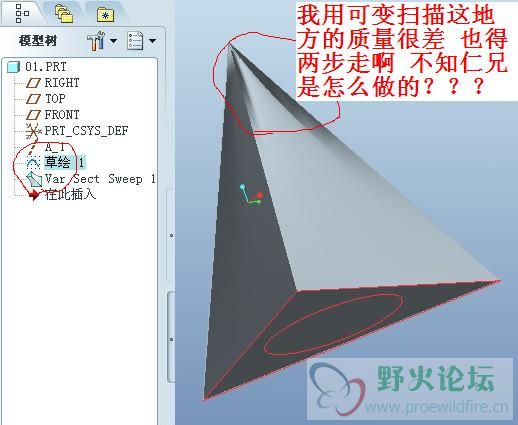

 楼主| 发表于 2011-9-2 14:08 | 显示全部楼层
仁兄可否讲下你的具体做法
仁兄可否讲下你的具体做法 我用可变扫描做了个效果不好 最少也得两步走
