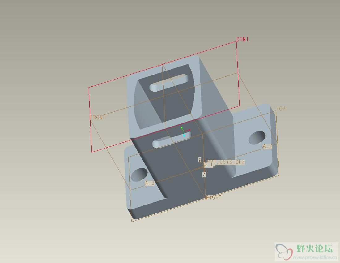

发表于 2011-9-2 11:11 | 显示全部楼层 |阅读模式
上面两个耳朵怎么画啊, 老是不行,总是出现开放和封闭的错误,指点一下

发表于 2011-9-2 11:13 | 显示全部楼层
你选上边的边线做参照再画试试

发表于 2011-9-2 11:38 | 显示全部楼层
我试了一下,有两种方法,选上面的面草绘,参照边线选对,如楼上所讲,再者就是新建一个草绘平面,拉伸,倒角

 楼主| 发表于 2011-9-2 11:46 | 显示全部楼层
哦  谢谢 我去试试~~

发表于 2011-9-4 09:58 | 显示全部楼层
出现开放端,是因为你画的图元没有完全封闭。第二点,一次只花一半,然后对称过去,就不会有任何问题。如果非要一次画完,就必须让图元封闭,就是说抓的参照边上也要把线加上。还是不行的话加我qq,870455674
