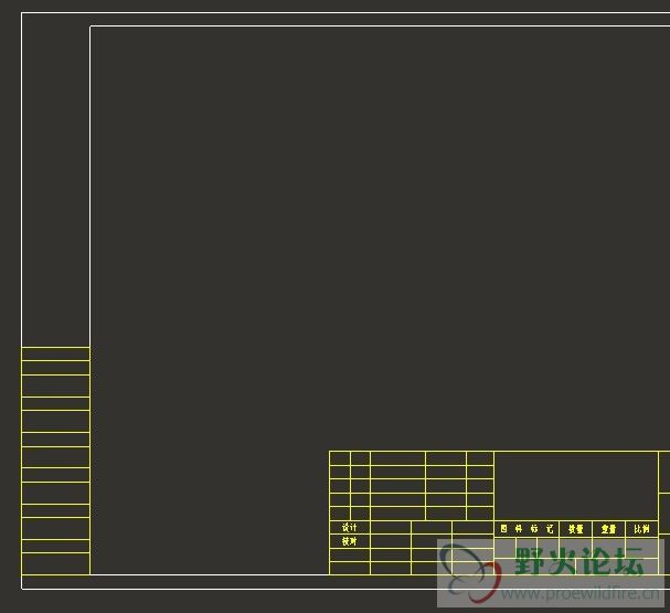

如图所示,标题栏用PROE的表格做的,导出DWG文件时,无法导出标题栏及其中内容!恳请各位坛友帮忙!!!

你吧表格做到drw格式中,在保存

就是在格式文件中做的,保存了,然后绘图,然后导出DWG文件,然后标题栏就没有……

想解决这个问题,为什么导出DWG文件,无法导出其中的表格!

保存为cad2000就可以导出标题栏了!呵呵
