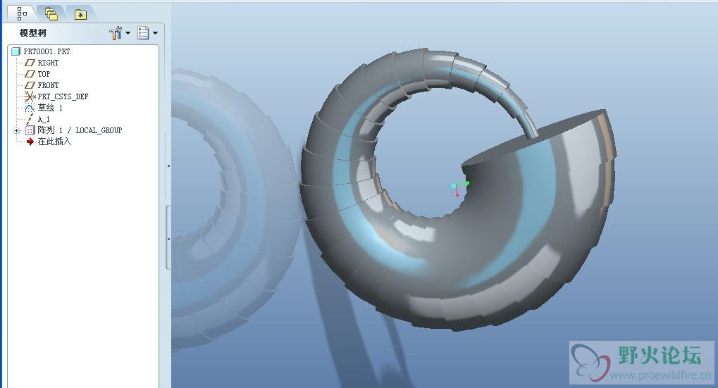

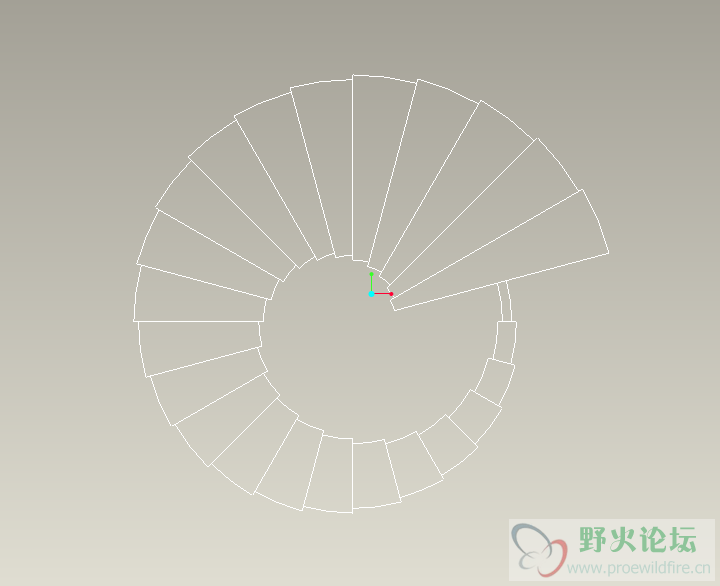

发表于 2011-9-1 13:31 | 显示全部楼层 |阅读模式
求高手指點一二
发表于 2011-9-1 13:54 | 显示全部楼层
笨办法:多做几次旋转,呵呵
257
321
发表于 2011-9-1 13:56 | 显示全部楼层
自看啊5.0画的!
qwazsd.prt.zip (103.88 KB, 下载次数: 25)
645
891
 楼主| 发表于 2011-9-1 13:56 | 显示全部楼层
那樣會很麻煩,可以用陣列做的……但我不知道怎麼陣列
645
891
 楼主| 发表于 2011-9-1 13:57 | 显示全部楼层
我的proe是4.0 的  打不開  樓上的可以詳細的給我講一下嗎?謝謝啦
206
238
发表于 2011-9-1 14:14 | 显示全部楼层
这个东东曾经做过。论坛里系统有讲这个尺寸阵列的帖子。等等找到了,看看吧。 http://www.proewildfire.cn/forum ... p;page=1#pid1312263
645
891
 楼主| 发表于 2011-9-1 14:16 | 显示全部楼层
smallboy  謝謝你了
382
584
发表于 2011-9-1 14:27 | 显示全部楼层
做的非常漂亮哦
403
654
发表于 2011-9-1 14:56 | 显示全部楼层
看看行不,随便弄得
645
891
 楼主| 发表于 2011-9-1 15:10 | 显示全部楼层
我想要4.0的part 或者稍微詳細點的操作步驟,我想的頭都大了……
