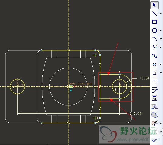

为什么画了图中箭头所指的两条直线就不行了,不画就可以
直线端的多余段已经删了也不行

发表于 2011-9-1 13:44 | 显示全部楼层
还从没见过这样混合的。有没有做好的模型,不太明白您这做的是什么混合?混合有时也称之为放样,即在空间中先放上几个界面的轮廓,然后计算机自动完成截面之间的均匀过度。

 楼主| 发表于 2011-9-1 14:44 | 显示全部楼层
这个练习图

发表于 2011-9-3 22:32 | 显示全部楼层
你是想弄上这两个耳是吧?你草绘出那两个耳,直接拉伸就好了啊,用不着什么混合什么的,试试看我说的方法吧。
