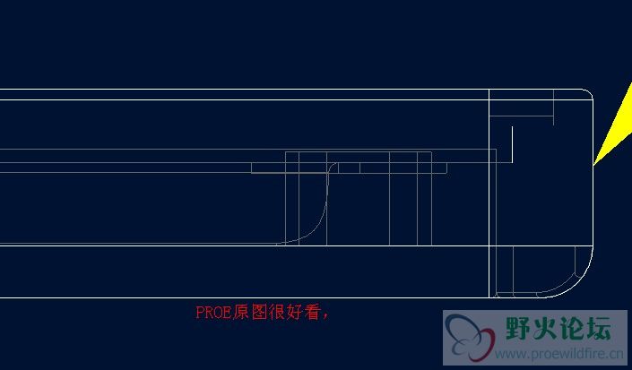

在PROE工程图的隐藏线怎么到了CAD那就成了虚线呀?而且比例不和谐。。。还有本来在PROE里是圆弧的,到了CAD成了折线呢?求高手指点!谢谢

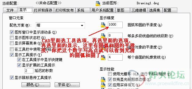

楼主,PROE里面的隐藏线本来就是看不见的,转到CAD里本来就是用虚线代替看不见的线的呀,机械制图里的基本知识你不会不知道吧。
关于第二点CAD里的圆弧线成折线了,那是因为你CAD的显示问题,你在CAD里打RE再按空格试一下,刷新了就是圆弧。

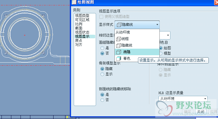

如果不需要隐藏线,那在PROE里绘图时显示方式选消隐模式就不会有隐藏线了。看下面的图

回复 2# juck0410 的帖子
首先谢谢你指点,我的意思转出来的精度差距好大呀,我的BOSS柱,本来是个圆的,到了CAD里就成了三个不相连的圆弧呀,效果完全变了。。。。有方法能保证精度吗?谢谢

发表于 2011-9-1 14:32 | 显示全部楼层
楼主有没有试过我说的方法呢?我自己转的时候就是这样子完成的,你刷新一下就可以看到相连的,不是精度问题,是显示问题。

回复 5# juck0410 的帖子
试过了,完全好用,再次谢谢

发表于 2011-9-8 15:06 | 显示全部楼层
2楼 juck0410说得不错,但关于消隐的问题我补充下,
根据我多年的使用经验,用juck老兄说的方法来消除
工程图显示中的隐藏线不显示问题不是很恰当,应该在
放置视图时选择对话框中的消隐选项,下图中第一张为
juck兄弟所说,第二张是选择视图对话框中的消隐选项,
两者的区别在于,如果模型打开时使用的是隐藏线状态,
那么在打开图纸时,系统仍然会沿用隐藏线状态,那么势
必要重新选取消隐状态,如果一个视图要消隐,另一个要
显示隐藏线,那怎么办,这在图纸打印时会很麻烦,
如果在工程图放置视图时选择好消隐与显示隐藏线,在保
存后,这个状态就被保存到图纸中,那么无论你怎么打开,
无论你上面选择着色,消隐,隐藏线还是全部实线,在这个
图纸的显示方式是不会变的
