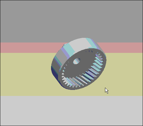

发表于 2011-9-1 09:59 | 显示全部楼层 |阅读模式
先发个EXLS的如果看不清找我 我发你CAD的 很急坐等高手帮忙啊~

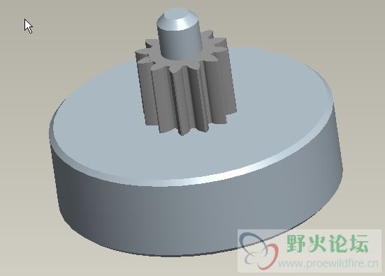

发表于 2011-9-1 10:26 | 显示全部楼层
lz给的尺寸也不全啊  怎么画 来个cad 的最好
真的服了你了,看的眼睛好痛,你问问题,你应该做到很充分的你不会的理由,把所有需要的东西给别人,别人才能明白,才能看懂,你的尺寸都不全,让我们怎么回答你的问题, ,希望那个能给你写帮助,轴的长度还有斜齿轮所在的圆钢厚度我是大体的标注的,不对的画你可以自己拉伸切除多余的部分

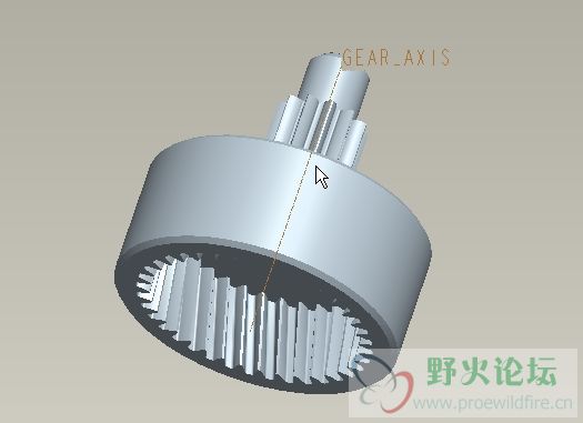

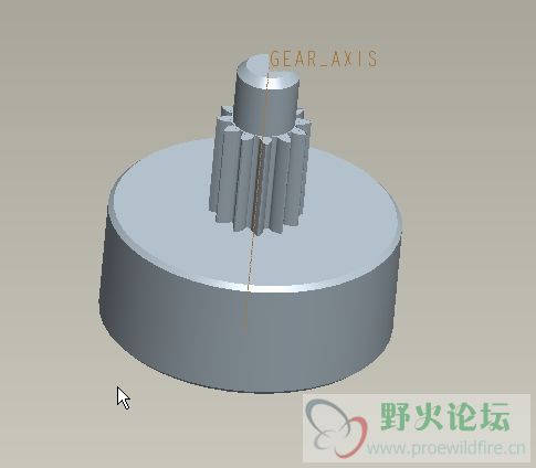

发表于 2011-9-1 10:35 | 显示全部楼层
给你个思路,基本上就是这么做的,动手做做自己。我这个随便尺寸建的

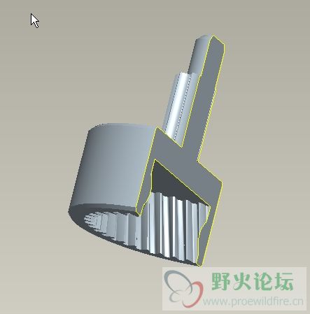

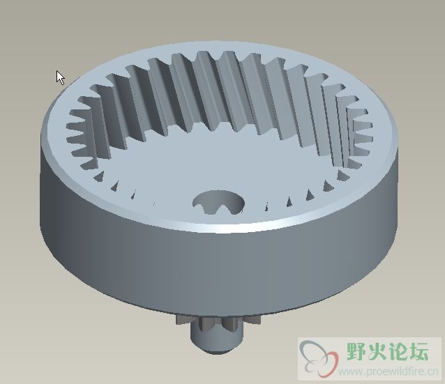

发表于 2011-9-1 16:29 | 显示全部楼层
重新更新一下,按照你发的cad 的图纸 做的3d图档,补充一下,你的cad的图纸不是1:1的,我有重新缩放到1:1的,吧不全的尺寸全都标注上了,才画好3d图,这个图档比之前发的图精确,按照你的图纸尺寸来的,打开prt图的时候,把箭头拖到最下方
再扯远一点, 你的零件是不是金属的,如果是金属的话就得精密铸造了,投入很大,正常加工齿轮比如滚齿机,插齿机等等工艺都达不到,你那个实在是太紧凑了,都没有推刀的空间
