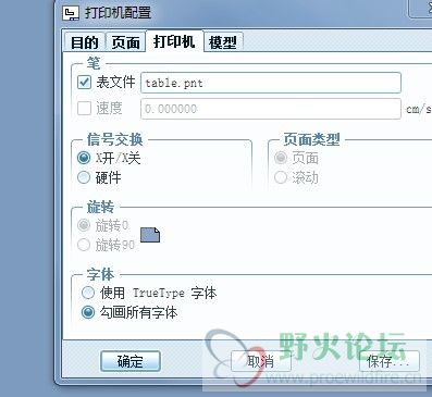

发表于 2011-9-2 08:21 | 显示全部楼层
config.rar (769 Bytes, 下载次数: 48) plot.jpg
[ 本帖最后由 nbwtfrjl 于 2011-9-2 08:22 编辑 ]
发表于 2011-12-19 09:42 | 显示全部楼层
我也遇到了这样的问题,字体那里勾选了所有字体,但结果还是没打到
