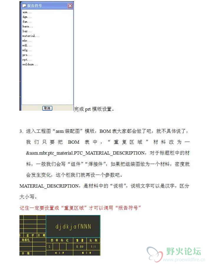

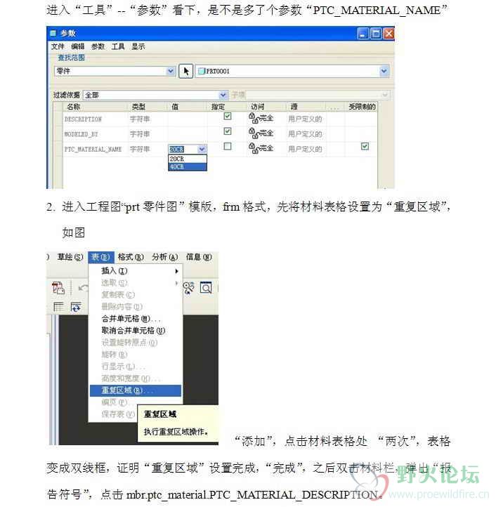

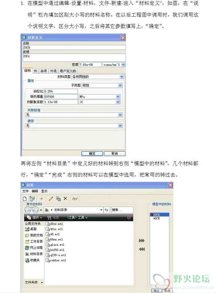

[原创] 解决pro/e4.0工程图调用材料参数字母大小写问题
发表于 2011-8-31 13:12 | 显示全部楼层 |阅读模式
只说在引用系统参数ptc_material_name时如何解决,用其它参数时不说了
