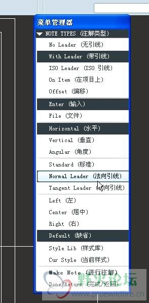

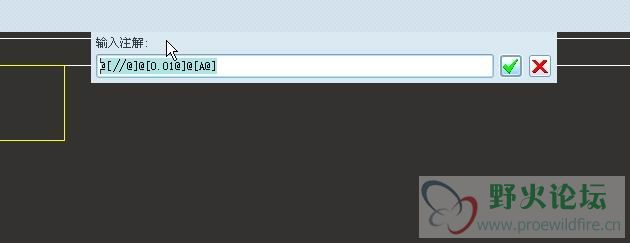

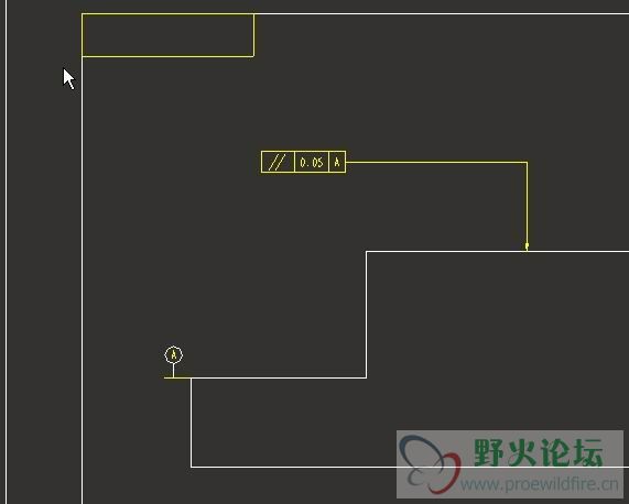

lz请看 我的标注不是更合乎标准,非得像你那样标注么,我这个也可以的,在工程图中插入自定义符号,标注成一准面A,然后在插入注释,选择带引线,选择法向,然后选择边,在弹出文本输入栏里面 填写@[f@]@[0.01@]@[A@]
@[?@]@[0.05@]@[A@]
?为垂直度平行度等公差符号,
另外如果lz想通过proe 自带的标注你标注方式添加形位公差,那那个可以,不过有的时候,添加的东西不适合我们的GB,而且有的时候添加不上去,建议用这个方法
