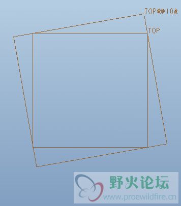

[求助] proe基准面能平面可以旋转吗,怎么操作?
发表于 2011-8-31 08:57 | 显示全部楼层 |阅读模式
如题~~~~~~~~~~~~~~~~~~~~~~~~~~~~~~

发表于 2011-8-31 11:11 | 显示全部楼层
基准平面不能动,只能新建,或删除。新建平面时可以旋转。

发表于 2011-8-31 18:46 | 显示全部楼层
基准平面是无限大的平面(理论上无限大,实际上可以调整显示尺寸大小),只有正、反向之分。
你在preo里看到的有旋转过的基准面,实际是因为其法向面的位置引起的。
~~呃!才说完上面的话,五分钟就打自己脸了,汗,不过旋转基准面有意义么?
请参考附图及附件。
[ 本帖最后由 ty2c26 于 2011-8-31 18:55 编辑 ]
