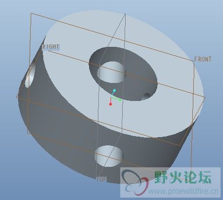

如题,套筒径向有几个通孔,现在想在这些通孔内用螺旋扫描特征打上螺纹,全部操作完成后消息区提示“不能相交带有特征的零件。”我想可能是因为轴向孔和径向的孔特征相交所以无法完成的。该怎么解决??本人是小菜鸟,请各位不要见笑

先做一个孔,再阵列不行吗?

谢谢,问题找到了,我把切口的宽度设置成和螺距相等了,这样就把孔特征切没了,所以出现了错误,呵呵。并且我也试了一下,先阵列在做螺纹和做好一个后再阵列都可以
