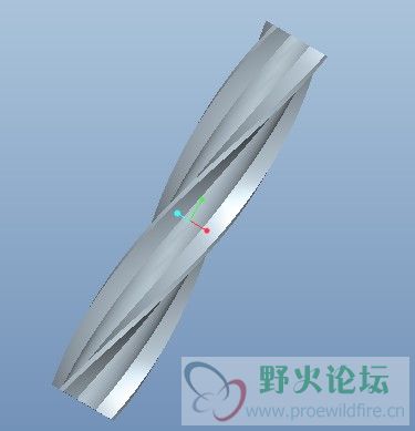

发表于 2011-8-30 15:46 | 显示全部楼层 |阅读模式
请帮帮忙

发表于 2011-8-30 15:59 | 显示全部楼层
只有一张小图看不清结构

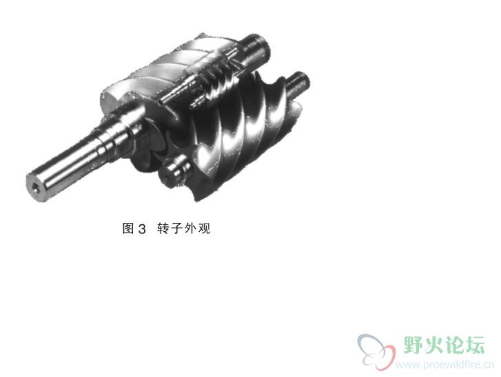

 楼主| 发表于 2011-8-30 16:06 | 显示全部楼层
找了一张图片
看看行不
382
584
发表于 2011-8-30 16:16 | 显示全部楼层
这个看上去类似于齿轮,是不是应该有专业的书可以查相关资料的?

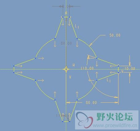

发表于 2011-8-30 17:20 | 显示全部楼层
再把它作为混合剖面旋转混合就行了
上面的是截我以前练习的图,截面你要自己画了

发表于 2011-8-30 18:55 | 显示全部楼层
变截面扫描.
141
174
发表于 2011-8-30 20:36 | 显示全部楼层
6楼正解

 楼主| 发表于 2011-8-31 08:03 | 显示全部楼层
回复 8# qwerabcd 的帖子
变截面扫描我觉得是对的。但是这个用混合我不知道能不能做出来。我也六楼说的那个图。但是那个转子是有角度限制的。而且型线很复杂。用混合画各个面的画。角度不能控制。
