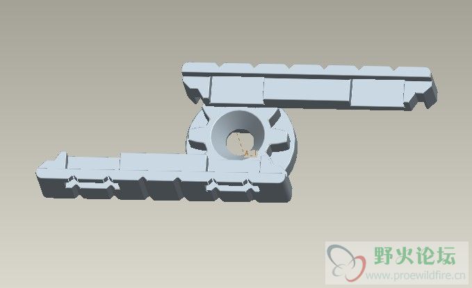

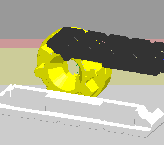

这个图,中间的齿轮向左90度转动,同时,上下这二个也跟着走,再转回来,
我在PROE的动画里,试了好久都没有成功,有谁能帮我下..

发表于 2011-8-30 17:26 | 显示全部楼层
lz这个是你要的齿轮模拟仿真,我用proe5.0做的

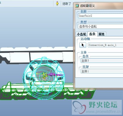

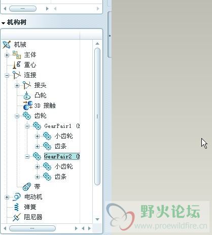

发表于 2011-8-30 17:32 | 显示全部楼层

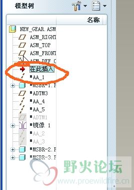

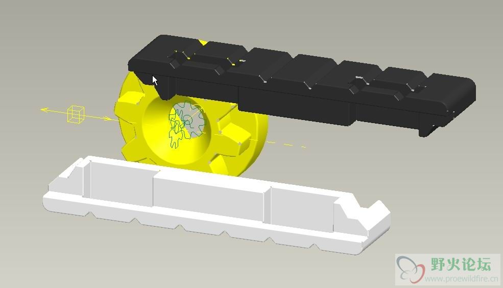

lz这个是我用5.0做的 ,打开时参照最下面的图把插入的箭头拉到最下面,我这样做是节省空间方便上传,建立两个齿轮与齿条连接就行了,齿轮在装配式是销钉连接,齿条用滑动杆就可以,然后到机构模块下添加齿轮连接  ok 看图

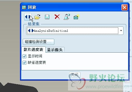

发表于 2011-8-31 15:52 | 显示全部楼层
先请野火大哥勿怪,我这个不是重复贴,因为内容也很多,所以没有接着上个贴继续写,现在继续写
,之前做的方针lz看明白了,连接都没有问题了,现在让齿轮自己动起来,
既然都已经在机构模块下设置好齿轮连接了,
第一步:现在设置伺服马达,点马达按钮,选择轴,注意,你先让齿轮向左转,根据右手定责,大拇
指方向朝外,选择运动轴,默认轴也就是大拇指的方向朝里,按反向按钮,然后再轮廓菜单下,选择
速度,再在A后面的框里面填入18,18是角速度,每秒转18度,五秒钟就转90度.
第二步:好了同理,在建立一个马达,还是选择齿轮运动轴,这次轴的方向朝里面,其他的设置都参
照第一步。
第三步:然后定义分析 在类型上选择动态学,终止时间设为11,中间停顿1秒,在电动机选项在马达1的终止
时间设为5,马达2的开始时间设为6,然后点运行,怎么样 能动了吧,能动就说明你成功了。

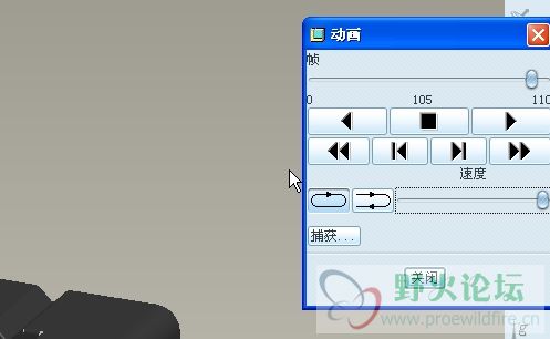

继续拓展一下,点回放按钮--播放当前结果集-点播放,然他运行完一次,只有就可以捕获视频了,吧你刚才的方针运动捕获成为一种视频格式,在捕获栏下,可以设置,捕获的类型,视频的分辨率,
视频的帧数,也就是说的清晰度,然后点确定,即可生成视频,可以把这个视频传到网上,让其他的人共享,也可以转到自己的移动媒体设备譬如:手机、ipad、psp,跟你的好友炫耀一下你的成果吧,扯远了,好吧 祝你好运
[ 本帖最后由 xtnbzone 于 2011-8-31 15:55 编辑 ]

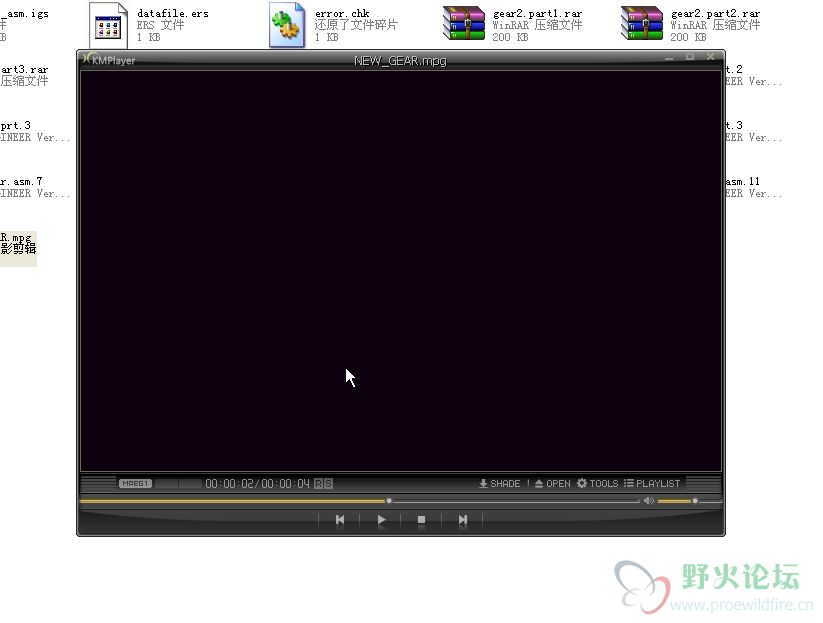

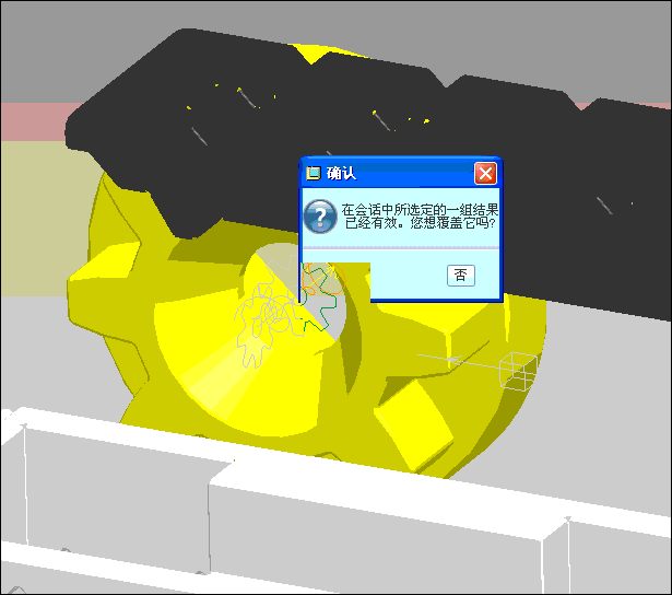

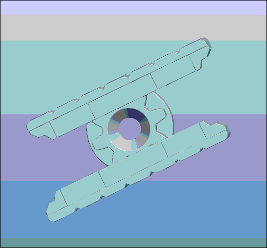

 楼主| 发表于 2011-9-1 10:23 | 显示全部楼层
我做成这个样子了,怎么找也不知道问题出在哪?

发表于 2011-9-4 13:04 | 显示全部楼层
链条跟着旋转是不是未设置好滑动块连接限制?
