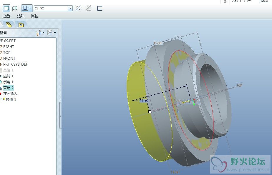

如题,我在拉伸切除时,不能移除材料,请教高手帮忙,我在其他图中可以使用,但是这个零件图中不能。。请各位高手帮忙,我是新手。 7ECCCU5V@2(BEO84(N6%14R.jpg

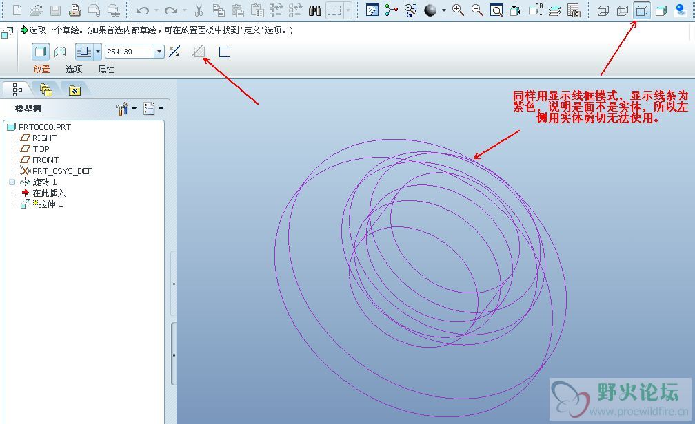

应可以切除呀,不就“旋转”、再切除料吗。
68
发表于 2011-8-30 14:31 | 显示全部楼层
看下你旋转出来的是曲面还是实体
看下你旋转出来的是曲面还是实体

前两天在其他论坛上看到也有个人发了这么个帖子.....你的旋转是面不是实体吧

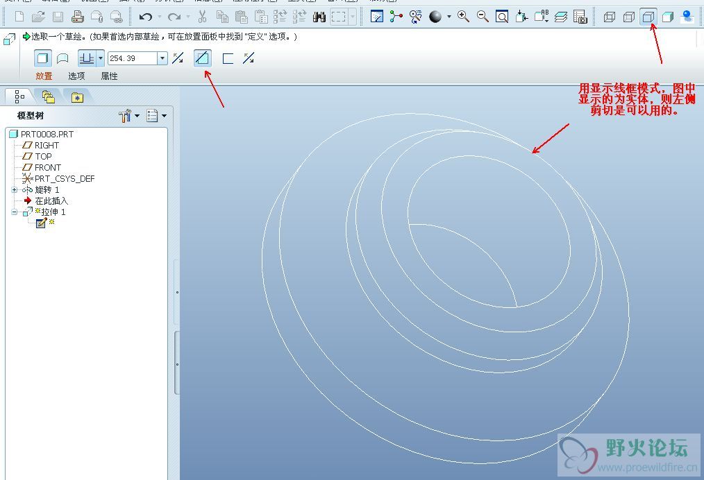

大概的做了个示意,希望楼主看的懂。
发表于 2011-8-30 16:13 | 显示全部楼层
没有旋转出实体,只是面的话,拉伸切除的按钮不会高亮显示。
