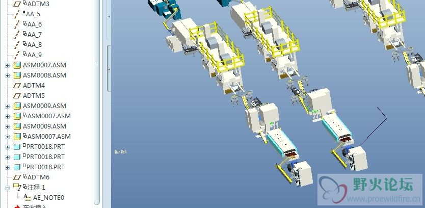

 楼主| 发表于 2011-8-30 12:01 | 显示全部楼层
如何实现上图的效果呢

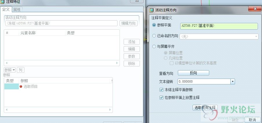

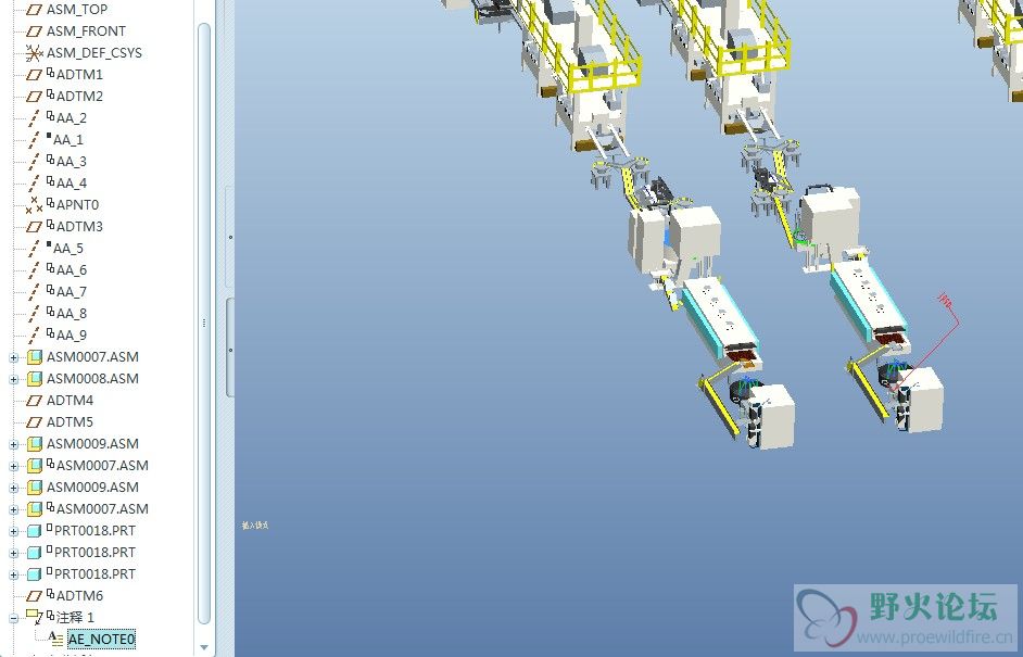

现在问题是注释特征弄出来的文字显示不了,必须模型树里选中特征才显示(其他一切影响注释显示的选项都已打开了)

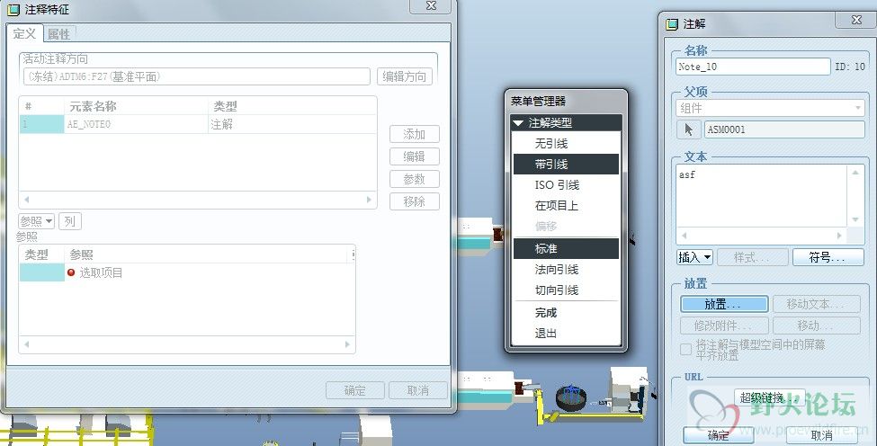

选择注释平面也对吧? QQ截图未命名.jpg 那哪里有问题啊,显示不出文字啊,求高手

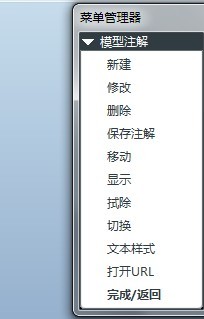

另外 未命名.jpg 此方法不行,虽然字能显示,但是当模型缩放时字并不会跟着变,说夸张点,如果一开始字体有显示器那么大,缩小模型后字体还是撑满整个显示器。当然也许可以,只是我不会
最后还有就是model_note_display配置选项查找不到,不知道是不是5.0没有的,要是有这个配置选项也许能显示,跟他相当功能的在5.0里是什么呢

 楼主| 发表于 2011-8-31 10:32 | 显示全部楼层
终于好了,原先注释平面是通过一条线和一平面成45°,结果字体不是竖直放置就是不显示,现在在注释平面基础上偏移了个新平面就好了,不知道什么原因
