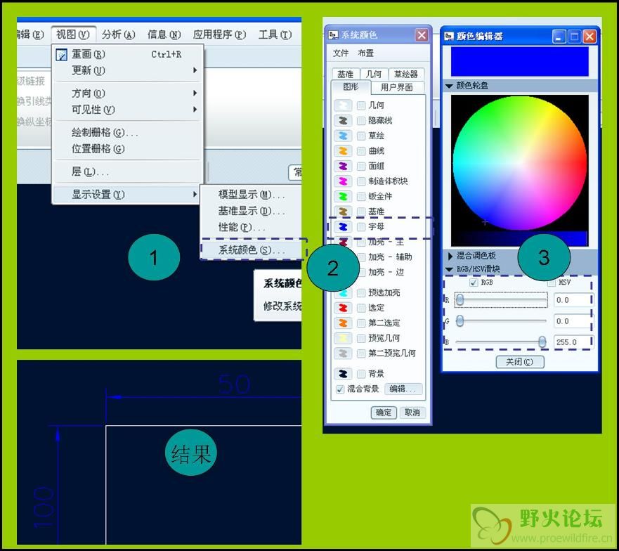

发表于 2011-8-30 09:33 | 显示全部楼层 |阅读模式
请教高手,我的工程图模板里尺寸文字的颜色为蓝色,看起来很不舒服,想改为其他颜色(如橙色),怎么在配置文件里更改?

发表于 2011-8-30 11:56 | 显示全部楼层
过程见图

发表于 2011-8-30 12:29 | 显示全部楼层
工程图配置文件
Line_style_standard   std_ansi   控制工程图中文本的颜色,其他值时文本的颜色都为蓝色
102
170
 楼主| 发表于 2011-8-30 13:38 | 显示全部楼层
楼上高手,具体怎么修改?
47499
发表于 2011-8-30 20:57 | 显示全部楼层
系统颜色有好几种方案,选一种自己喜欢的最好
