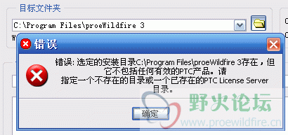

1.是否要安装“PTC License server"(安装许可证服务器)
2.我要更改其默认安装路径,为什么会出现下图的提示,这个提示是怎么回事。如何解决?  谢谢licesen
[ 本帖最后由 fgnn88 于 2007-12-17 12:28 编辑 ]

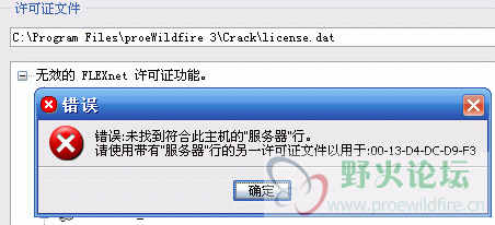

1.license server (协议服务器)有什么用?不安装它,直接选择安装proe”行吗?对后面proe的运行使用有影响吗?
2.在安装“license server ”时,用老大提供的协议文件生成器生成的license.dat文件,怎么在指定的时候出现下图所示的报错?
这是怎么回事?如何解决?
3.proe/mechanica还需要安装吗?这是作什么用的?

看下面的教程安装就行了,不会出错
pro/e wildfire 3.0 M100 野火版安装过程关键步骤图解说明教程
http://www.proewildfire.cn/thread-198-1-1.html
PTC License server 不用安装,不会对你使用PROE有影响,mechanica 是做有限元分析的,你需要就装,不需要就不装
