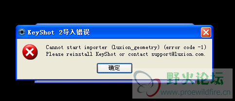

KeyShot2导入PROE文件提示导入错误,请哪位高手帮我解决下这个问题.谢谢了!

什么错误 可以截图看看吗

http://www.proewildfire.cn/thread-75686-1-1.html
你看一下是否是这样的情况!

回复 2# quanjiao 的帖子
图片我上传了麻烦帮忙看下,谢谢了

回复 3# quanjiao 的帖子
图片我上传了麻烦帮忙看下,谢谢了

proe文件建议从接口进入,试一下从接口进入看行不行

恩 直接打开prt等文件是会出现这种错误的,我也是这样的。
但从proe接口导入的话就不会了。

是不是没安装接口,到这里下载看看,还有安装教程http://www.nb0755.com/index.php? ... ;catid=10&id=31
