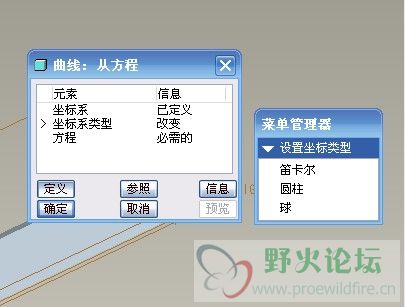

发表于 2011-8-29 10:27 | 显示全部楼层 |阅读模式
请问高手这三个有什么不同,都是什么时候用啊。指点一下。
123
131
发表于 2011-8-29 11:31 | 显示全部楼层
笛卡尔坐标,常用作平面图形,如椭圆、圆以及斜椭圆、蝶形线等;柱坐标可产生弹簧以及类似弹簧的曲线;球坐标与以上类似,可以利用方程中的例子,改变相应参数,观看效果,这样会比较直观,自己理解和记忆也比较深刻!
发表于 2011-8-29 13:34 | 显示全部楼层
主要是定义空间中点位置的参数不同。笛卡尔坐标系就是三个相互垂直的平面(前后,左右,上下)组成的,定义点坐标用x、y、z表示;圆柱坐标系是x=ρ cosφ   y=ρ sinφ   z=z       ρ 、φ 、z 这样三个参数来定义点位置的;球坐标是通过x=rsinθcosφ   y=rsinθsinφ   z=rcosθ    r 、θ、φ一个半径,两个角度参数来定义点的位置。
  在proe里面又引入了一个系统变量t(0~1之间变化)通过定义上述参数对t的函数可以得到一系列的曲线
