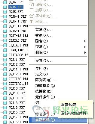

不是分解爆炸图,是因为想把原来在子组件里的某个零件提取出来重新定义下子组件使其不包括该零件,但是提取不出这个零件啊

发表于 2011-8-29 10:01 | 显示全部楼层
不好意思来晚了
重新构造

 楼主| 发表于 2011-8-29 10:57 | 显示全部楼层
恩,好了,不过变成了2个子组件的组合而不是一个子组件和一个零件这样的组合
