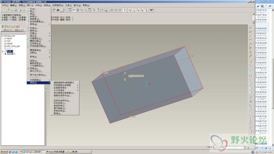

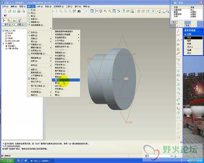

我装的是4.0 M190的win32版本,这一段时间在学习别人的视频,结果发现视频上的4.0的版本,同样都是插入-->高级的子菜单 , 居然和我的菜单是不一样的。。。
请看截图,求教,是不是版本的差异还是别的模块没装造成的?

你没有仔细看书吧,这个要在Config中加入一个选项才有第2个图的命令的。如下:!允许创建PRO/E2000i之前版本的高级特征,包括耳、环形槽、唇等
allow_anatomic_features YES

是这样的,必须要把allow_anatomic_features   YES才行。
