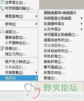

局部拉伸和半径圆顶、剖面圆顶都没有啊,怎么弄啊

config.pro 加上allow_anatomic_features
修改为YES...再添加更改

两位楼上的答  案是正 解。补充一下,工具—选项,查找 “allow_anatomic_features”。

问题已经解决,非常感谢
