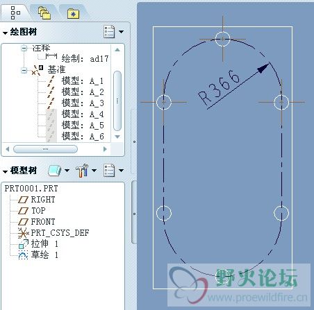

这种孔的中心线怎么画

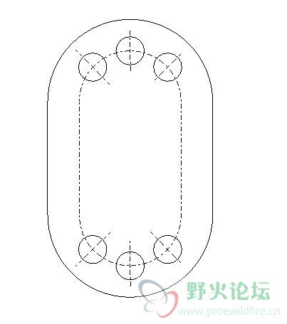

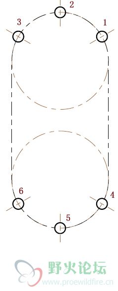

发表于 2011-8-28 20:22 | 显示全部楼层
参考方案:
以1为阵列原形,阵列出2和3,就可以实现1、2、3附近的中心线以及大圆中心线。(关键在于需要阵列)
若需要环形跑道线,建议直接作在草绘中,出图时保留。(最后更改线型为点画线即可)

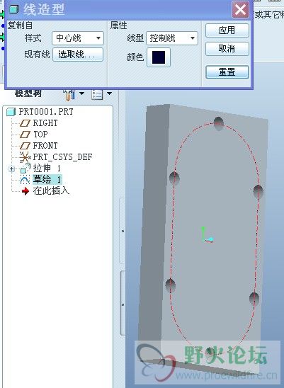

发表于 2011-8-28 23:50 | 显示全部楼层
这个容易做!
直接在模型里草绘,画好改线的属性改成中心线 打钩完成!这样就能在工程图里直接显示了 以哪几个孔为参照 就能从属驱动了
