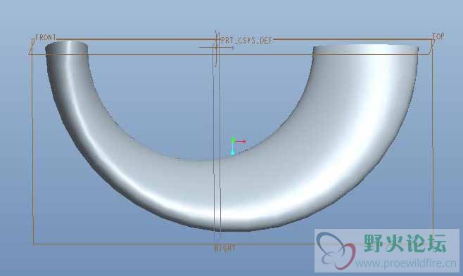

如下图所示,当轨迹为半圆的时候,能够扫的出来

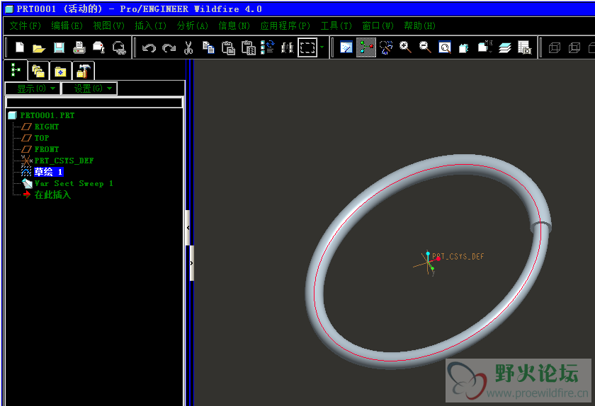

但是,如果将轨迹画成全圆,可变截面扫描就会失败,那位高手知道的,请帮忙解决下

preo是不允许有封闭环的,所以你可以这样做,分两部分扫描曲面,然后把两个曲面合并-实体化

可变截面扫描的轨迹,貌似不能用封闭曲线的。

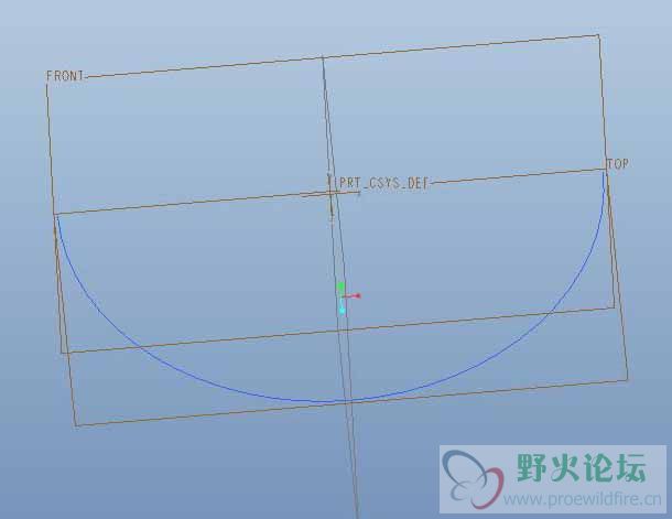

你没有理解婆姨的意义。如果整圆扫描,必须首尾的截面必须一样才能成功。反之则必须将圆分割成一圆弧,究其原因就是脑对极限识别的问题。

来一张图。

5楼的图是怎么画的??
