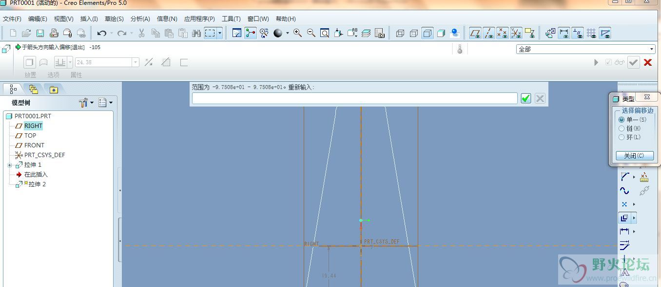

为什么不能偏移?

初学者
这个线是镜像上去的吗,如果条件充足的话偏移是没问题的,好好看看吧。

发表于 2011-8-28 15:36 | 显示全部楼层
精度问题,文件属性里面把精度改为0.0002
