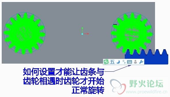

请教一个PROE仿真问题

在机构中,定义齿轮连接

我的意思是齿条遇到第一个齿轮时第一个齿轮旋转,第二个齿轮不动,过了第一个齿轮第一个齿轮就停下来。遇到第二个齿轮时第二个齿轮旋转。谢谢!

如果只是做成看看动画的话,其实可以在动画模块里做.
这样可以把各种连接设置在什么时候开启什么关闭.
这是比较简单的.
还有一种就是用运动仿真,用时间慢慢调.

为什么我算出来的速度和时间在PROE机构中不成比例。应该怎样来填写

机构中,定义齿轮连接

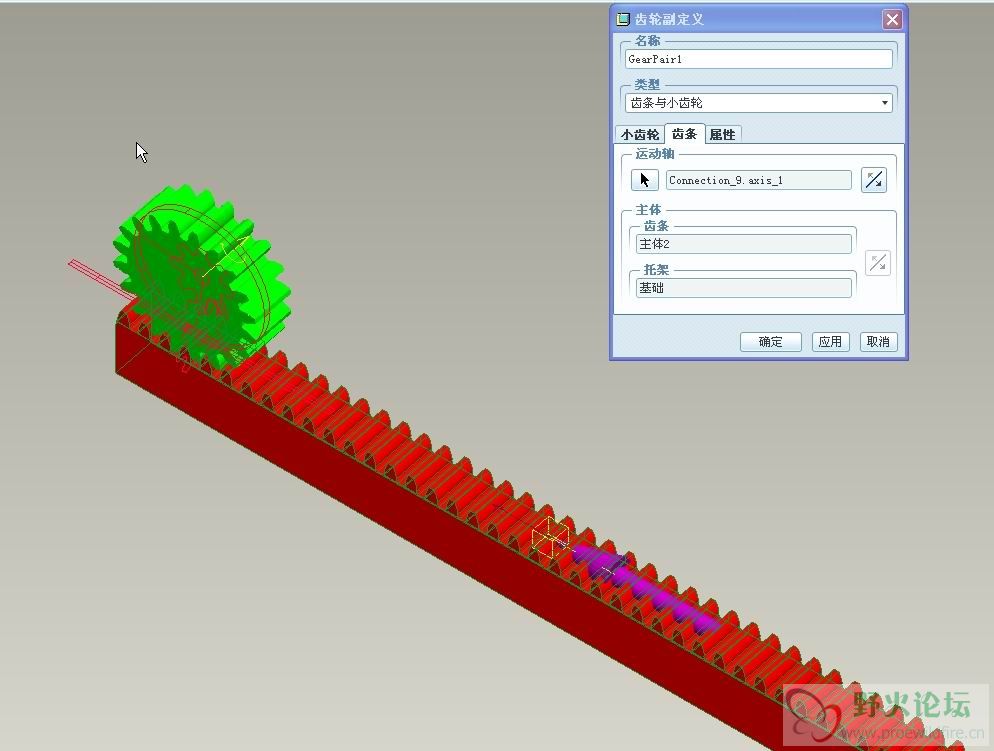

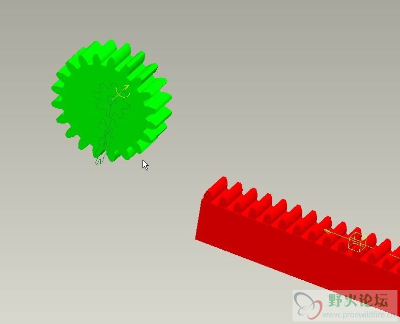

lz这个可能要失败了,因为你设置齿条与齿轮运动的时候就决定了他们的啮合关系,即使他们远离,当齿条动或者齿轮动都会牵扯到另一方运动的,所以说你这个要失败了,估计proe现在不能做你所说的仿真,看图
