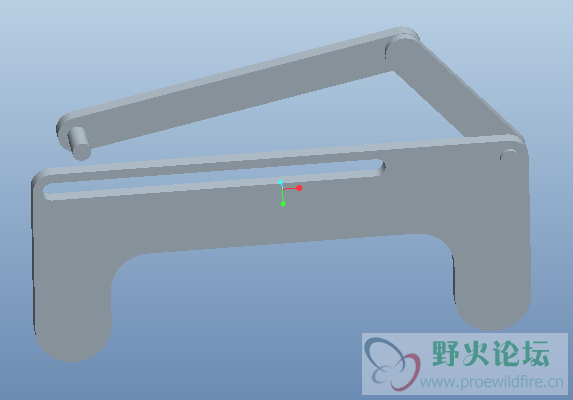

连杆机构 上面的是销钉.求解!

三杆机构,需要四个低副实现单驱动。
图示机构建议做成:三个销钉加一个滑动杆,或者是两个销钉加一个槽。

建议,连接地方用销钉,另一端是销钉和圆柱,再一端是圆柱,或者槽也可以

销钉跟圆柱吧

销子和板用销钉连接,销子和椭圆槽用:滑动杆,槽,平面,6dof均可.

用滑动杆连接就行
