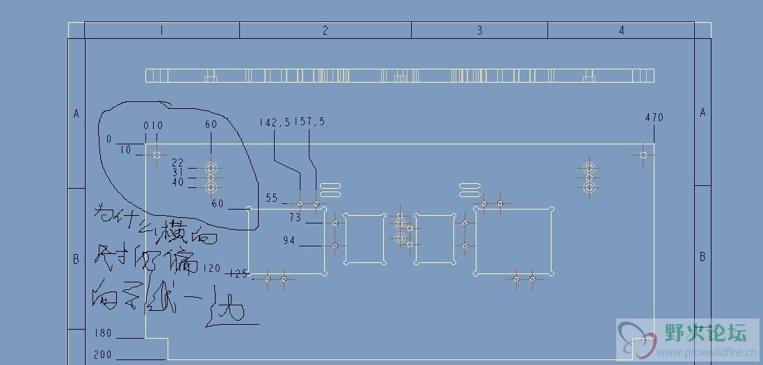

各位大师好,小弟我刚开始用5.0,在出工程图时用坐标标注,但坐标尺寸不是正对着引线的,
而是在引线一边,我修改工程图配置后,竖着的坐标尺寸已经可以正对着,但为什么横向的数值还是偏向引线的一边。
这个问题困扰我半天了,希望各位大师指点,在此感谢各位大师。

绘图选项里有个标注相关的选项,控制文字方向的,你这个是选择的水平,你要把text_orientation的选项改成parallel_diam_horiz

多谢了,我找到原因了,是这个text_orientation的选项值搞错了,我开始设置成了parellel,改成了默认值就变成横竖都与引线对齐了。

应该改成horizontal *,被你害的我试了很多此都不行。
