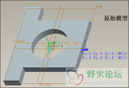

利用平面对称性简化后,必须增加附加约束,以清除模型的位移。
由于对称性,其中间截面上的点只能在中间平面内运动,没有出离中间平面的运动。因此,当选取一半模型进行研究时,必须对中间截面施加附加约束。使得中间截面只能在FRONT面内运动,即要约束沿着Z轴的平移自由度和绕XY轴的旋转自由度。
我的问题是:

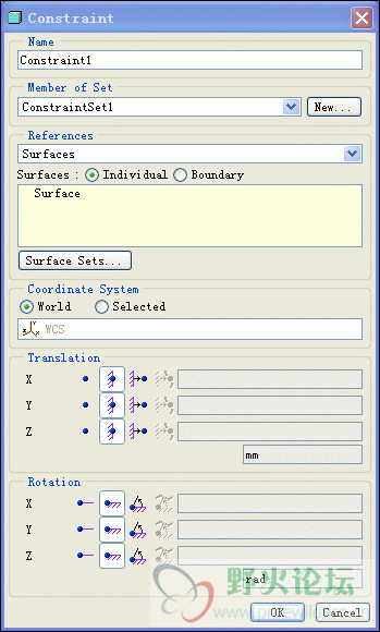

既然是实体模型,实体单元只有3个平移的自由度,就没有旋转自由度。
为何添加附加约束的时候,对实体面添加了旋转自由度的约束呢?
我认为:
选实体模型的面约束,见下图的22和33的设置是等同的啊。就是因为实体没有旋转自由度,所以旋转项中设定不设定都一样的啊。

你认为的对。对于实体单元,旋转自由度的设定与否没有关系,因为其没有该类自由度。
