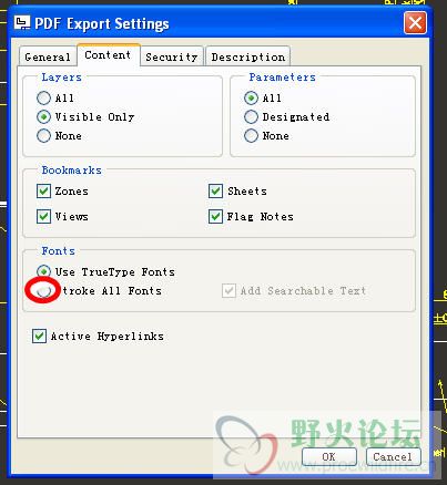

请教各位大大,帮忙解决以下问题:
5.0工程图转pdf后尺寸的公差按上下标注的方式会出现下偏差变大的问题,如图,当尺寸前后都加一个括号转pdf是正常的。

自已捉摸了个笨方法,哈哈
既然公差在加了“括号”之后就显示正常了,那么是不是只要加个别的符号就能显示正常呢?又不要看到。自然想到“空格”。哈哈哈。。。。结果真的可以哦,"空格“当前后缀都可以实现,方案笨点,还是可以达到效果。

在输出PDF时,点content里fonts 下的troke all font

回复 4# hoozie 的帖子
这个方法会使PDF转换的时间很长,并且转的文件相当大,随便10多M
发表于 2012-10-15 14:44 | 显示全部楼层
非常好的方法,转出来的文件大小正常,谢谢了!
