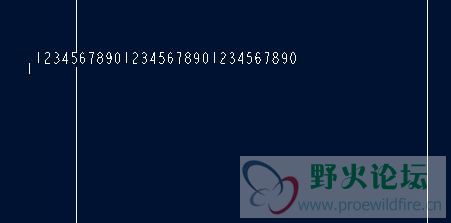

请各位大大看看我的表格怎么回事?
图框是A4的
图里两线的距离为5mm
可以看出插入表格的那行数字怎么这么小?

发表于 2008-6-18 12:29 | 显示全部楼层
绘图选项里面的drawing_text_height
text_width_factor
楼主试试修改这两个的数值··看看能不能变大

发表于 2008-6-18 19:53 | 显示全部楼层
把你的绘图选项和模型单位都设置为公制的应该就可以了
