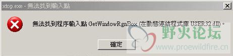

全部按步就班,绝对没有步骤错误
ZWT和SHooTERS都试了结果一样
安装后运行提示:无法找到程序输入点GetWindowRgnBox(在动态链接库USER32.DLL)
点确定后关闭,然后就没有了
对了我系统是繁体windows2000 sp4﹐以前安装的Wildfire2.0 M160一直使用正常

是系统问题,WIN2000装不了4.0,要装的话请更换系统吧

好像也不行···

还用2000的系统?换吧
发表于 2008-6-18 19:32 | 显示全部楼层
4.0 不支持 2000,3.0支持 2000,请看下面的手册
