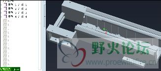

因做形位公差(几何公差)制作了向个基准,造成模型里的模型显示出很多的基准面,看着很乱。根本就看不清模型了。把模型里的基准隐藏了,工程图里的基准也消失了,那么形位公差也就没了基准参照了。怎么样才能做到即能不显示模型里的基准,又能显示工程图里的基准。
附图如下: 模型显基准1.JPG 工程显基准1.JPG 模型隐基准1.JPG 工程隐基准1.JPG

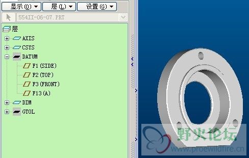

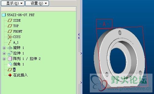

在零件的模型的图层中,隐藏相应的基准即可。工程图中无须任何操作。
如下图片,是采用创建基准面F13(当然基准的名称是你自己所命的名)
