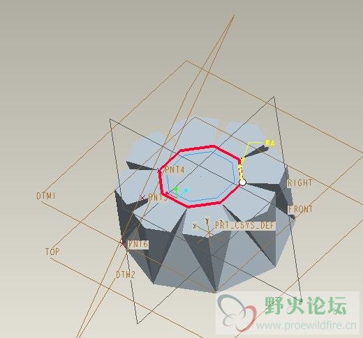

我想问一下,可变截面扫描对于轨迹有什么要求!我的这个怎么不能草绘剖面!

原因:轨迹中每段链必须处处相切!而你的七边形不相切。
解决:可以给七边形倒个非常小的圆角,这样既不影响外观又可以进入草绘了。

发表于 2011-8-26 18:28 | 显示全部楼层
用面做,然后实体化。

发表于 2011-8-26 19:31 | 显示全部楼层
轨迹要相切

发表于 2011-8-27 13:26 | 显示全部楼层
原轨迹线直接画个圆
