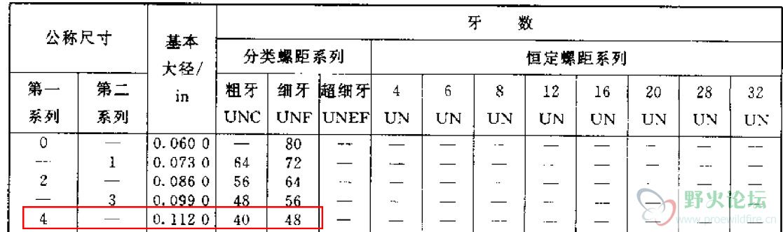

发表于 2011-8-26 20:05 | 显示全部楼层
没见过#14,只有#4!!看图!!
