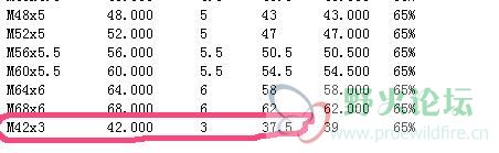

发表于 2011-8-26 21:01 | 显示全部楼层
用写字板打开C:\Program Files\proeWildfire 4.0\text\hole/ISO.hol文件,里面可增加各种螺纹的螺距,编辑完成后记得要保存,重起PR0/E,装饰螺纹里就有你需要的螺距啦。
56
83
 楼主| 发表于 2011-8-29 08:13 | 显示全部楼层
怎么用啊 保存还是HOL形式嘛
我保存了修饰的时候还是和以前一样的
