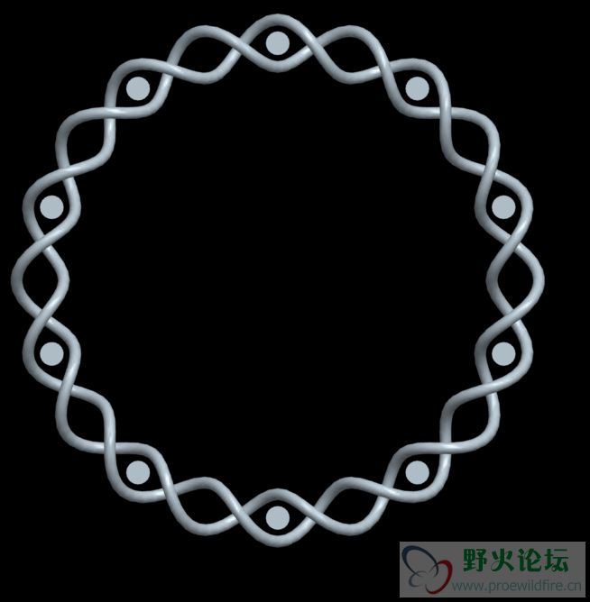

 楼主| 发表于 2011-8-25 18:10 | 显示全部楼层
我画的为什么是这种效果

参数关系式为:角度尺寸=trajpar*180*毛的根数。
建模方法参考PRT.
