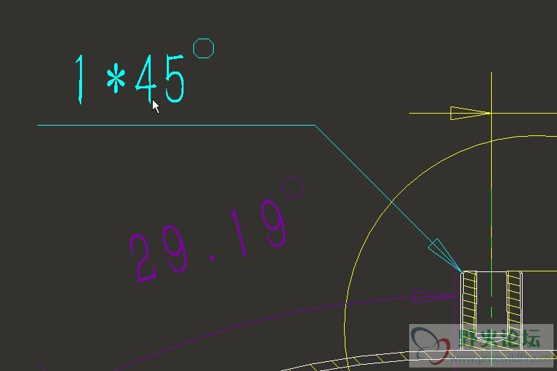

标注时,数字与尺寸线偏移距离过大,如何解决?
如何设置才能让数字和尺寸线的距离变小

在工程图的配置中设
Dim_text_gap 1.000000

发表于 2011-8-26 20:04 | 显示全部楼层
回复 2# txtp1234 的帖子
2楼能讲具体一点吗?

回复 楼主 xtnbzone 的帖子
我这两天也是一直在找这个尺寸文本与线之间间距如何调整,很遗憾,一直没有找到,得到的答复也很令人失望!!!

回复 楼主 xtnbzone 的帖子
请问楼主的这个问题解决了没?我在好几个地方发问,也没得到解决……

回复 楼主 xtnbzone 的帖子
楼主一直没有回应,是不是还未解决呢?我的是距离太小,想变大一点,不知如何搞?

回复 7# chenfg0515 的帖子
进入工程图绘制,点击文件下的属性,选第三项,再按2楼说的设置

回复 8# gwq3390 的帖子
兄台,这个方法是不行的,不知道你试过了没有?

发表于 2021-9-13 22:09 | 显示全部楼层
我试了,好像不行呢
