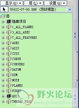

请问:
    在三维图中草绘的线条,在工程图中如何隐藏?
侯红旗
发表于 2011-8-25 13:03 | 显示全部楼层
建立图层,选草绘内容,隐藏图层 保存
236
447
发表于 2011-8-25 13:13 | 显示全部楼层
二楼的是正解
434
575
发表于 2011-8-25 13:18 | 显示全部楼层
在层显示状态中,选中<QUIL>这个层(可以自己建立层),右键选择<隐藏>。最后<保存状态>即可
[ 本帖最后由 smile.lee 于 2011-8-25 13:19 编辑 ]
60
72
发表于 2011-8-26 01:54 | 显示全部楼层
隐藏后保存状态这个最主要..隐藏后不保存状态下次还是有线.
406
566
发表于 2011-8-26 08:03 | 显示全部楼层
如果你使用的是Proe默认模板,可直接隐藏以下层:
03___PRT_ALL_CURVES
