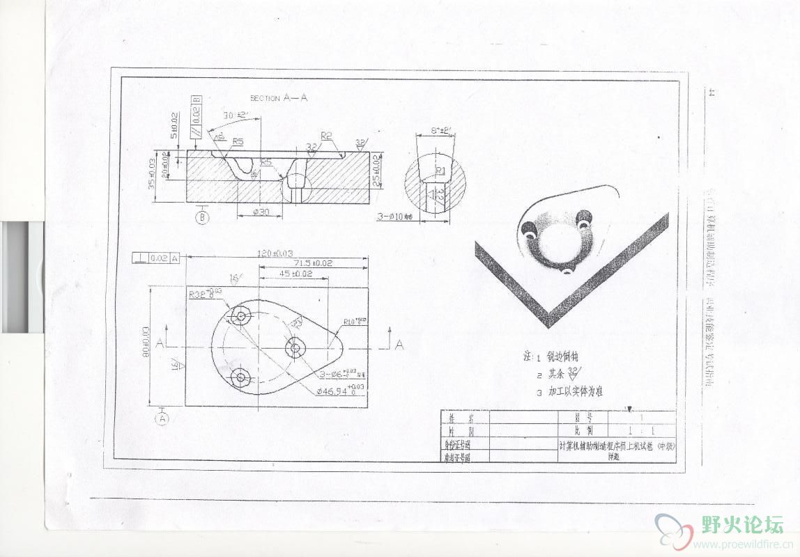

发表于 2011-8-25 12:08 | 显示全部楼层 |阅读模式
没权利加分,你们看吧

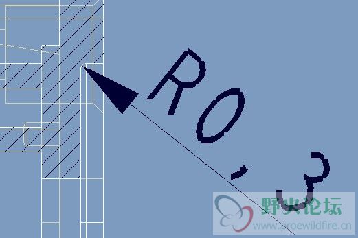

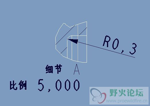

另外放大图,圆角标注是怎么搞,交线吗?

使用PROE工程图标注,直接点击倒角处的圆弧线就可以了
在放大图里也一样的

 楼主| 发表于 2011-8-25 13:36 | 显示全部楼层
楼上有看图吗。。
有仔细看图吗?圆角当然会了。。

一般来说,是交点标注

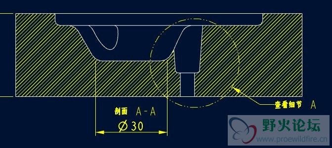

发表于 2011-8-25 17:14 | 显示全部楼层
回复 3# jonfe1314 的帖子
你说的是放大图里的好不好
放大图里的明显的是一个倒圆角
你截图的哪里倒没看的清楚

四楼说的对
标注选择依附类型为求交,则分别第一个交点的两条边(选完会出现一个交点提示,要按Ctrl键),再选择第二个交点的两条边(选完会出现一个交点提示,要按Ctrl键),再中键,在弹出菜单中选择标注方式水平方向即可。
