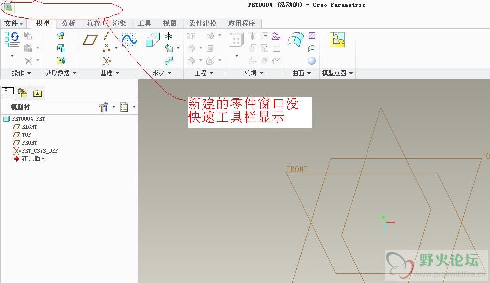

如下图所示:
求可在所有窗口显示同样快速访问工具栏的解决方法!
(另:我知道在没退出CREO时用同样快速工具栏的方法,但退出再重启CREO后,又不行了)
方法如下:

类似于定制屏幕,你需要在不同的状态下(比如未进入建模,零件,组件)分别定制快速访问工具栏,然后记得每次定制之后保存你的UI就OK了啊。
 楼主| 发表于 2011-8-27 09:36 | 显示全部楼层
回复 2# jiangpo086 的帖子
方法有效,谢谢
