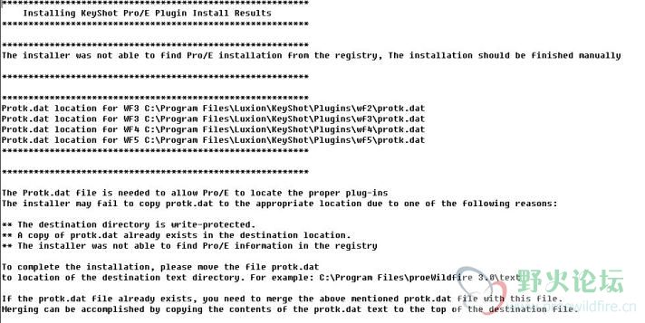

我的是proe5.0免安装版。
别人传给我的一个proe5.0的文件夹,修改一下网卡号就直接可以用的。
现在想挂个keyshot渲染器,可能是因为找不到proe的安装路径,挂不上去。
有哪位大侠知道如何解决吗?

发表于 2011-8-24 21:42 | 显示全部楼层
需要加入一个配置文件,dat格式的,
里边写入如下字符:
NAME       KeyShot
EXEC_FILE  $KEYSHOT_PROE_WF5\KeyShot.dll
TEXT_DIR   $KEYSHOT_PROE_WF5\text
STARTUP    dll
REVISION   18
END
可以启动proe后手动加载该文件,如果把这个文件命名为protk。dat放到安装目录内的text文件夹下就可以自动加载了,欢迎交流

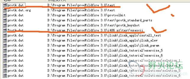

发表于 2011-8-25 07:21 | 显示全部楼层
补充一下楼上的,文件名为protk.dat,文件的路径,下面的两个划线的路径都可以,用记事本打开protk.dat文件,把下面红色的部分复制进去-保存,然后重启proe
NAME       KeyShot
STARTUP    dll
REVISION   18
END

 楼主| 发表于 2011-8-25 09:04 | 显示全部楼层
按照3# 和4#的说法弄好了~
非常感谢~~~
