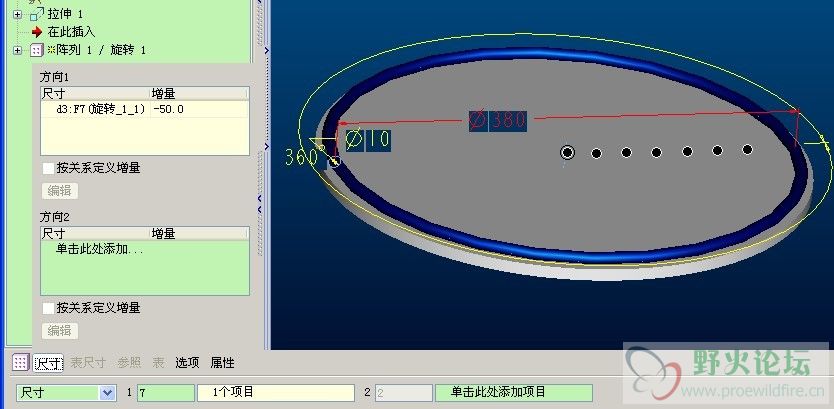

求助高手帮忙看下这个怎样列阵

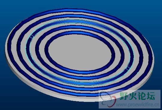

发表于 2011-8-24 13:48 | 显示全部楼层
是这个意思吗?

 楼主| 发表于 2011-8-24 13:52 | 显示全部楼层
是的,请问是怎么做的

发表于 2011-8-24 13:54 | 显示全部楼层
楼主你看是否是这样的

发表于 2011-8-24 13:59 | 显示全部楼层
就用尺寸阵列就行了呀

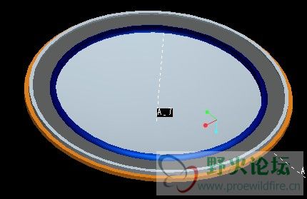

 楼主| 发表于 2011-8-24 14:45 | 显示全部楼层
图片看得不是很清楚,我发个PRT文件

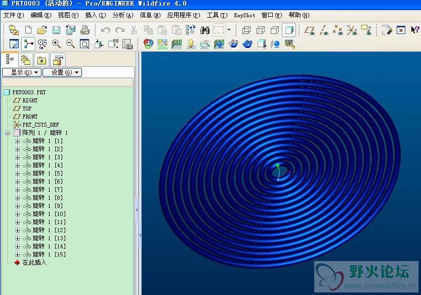

发表于 2011-8-26 10:46 | 显示全部楼层
阵列圆环
也做了个,呵呵~~
