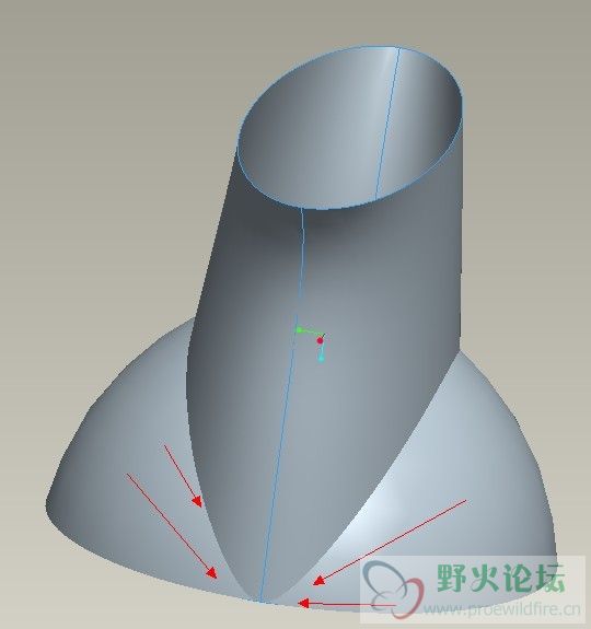

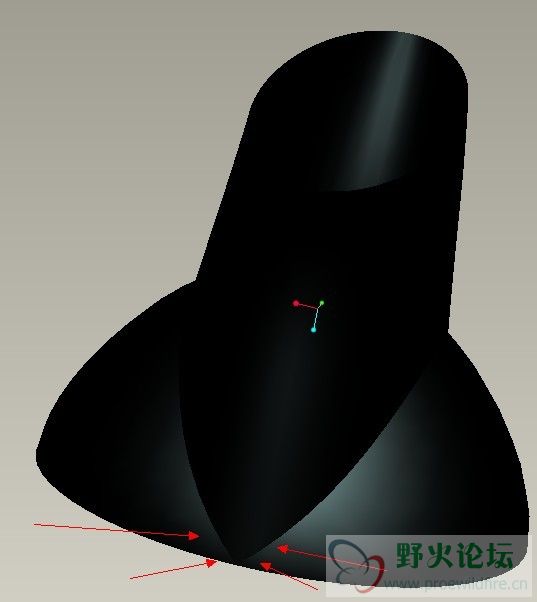

灰色的图片是自己做的,黑色的图片里的模型是教程自带的。两个特征合并后倒20的圆角,却倒不了!红色箭头处和教程里的模型不一样,相信这是倒角失败的原因,但我的参数都是照教程输入的!不明白!!我做的模型,红色箭头处是圆滑的和侧面相接,而教程上的模型却是很锐利!我那里错了呢

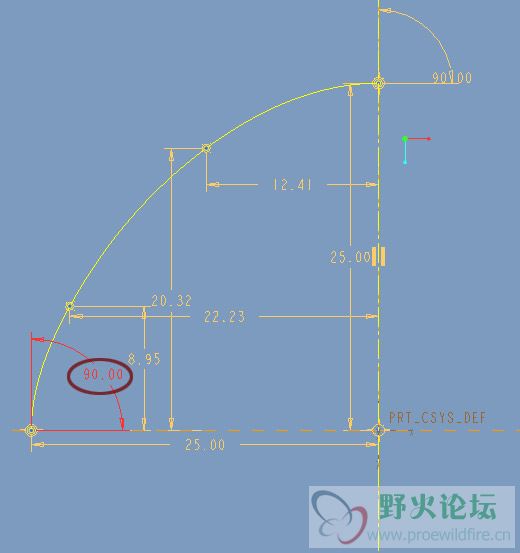

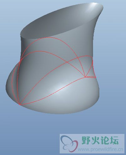

问题可能出在类半球体的草绘(参见下图90度尺寸),倒角效果见图2。
